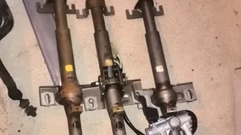

  • Hallo,
    warum passen die mit Höhenverstellung nicht beim 4wd vom 2wd. Weil der Quertreiber zu doof ist..
    Ich habe das mal fotographiert und die unterschiedlichen Lenksäulen auf den Boden gelegt.
    Ich habe am Anfang die Idee gehabt, eine höhenverstellbare Lenksäule vom GTI in den 4wd zu bauen. Da bin ich gescheitert. Wahrscheinlich lag es an der unterschiedlich langen Übertragungswelle.
    Ich muss da dem Bruce mal recht geben..

  • Also mal eins vorweg. ES GEHT. Aber wäre mir klar gewesen WIE VIEL AUFWAND das ist, wäre die Servo drinn geblieben. Aber da gabs mir zu viele "ich glaube...vielleicht.... ich hab gehört".
    Jetzt weis ich es genau und möchte es auch für andere festhalten.
    Was wurde alles getauscht!
    Lenkgetriebe
    Lenksäule
    Kreuzgelenk
    Das Lenkgetriebe an sich passt 1 zu 1 an die spritzwand. Aber die Öffnung in der Spritzwand ist dann nicht mehr passend für das Kreuzgelenk. Das muss man umschweissen.
    Die Lenksäulen an sich waren von der Länge her identisch. Aber die Verzahnung für das Kreuzgelenk sind unterschiedlich! Das war auch der Grundwieso ich die Lenksäule auch tauschen musste.
    100% scheint die Position vom Lenkgetriebe (oder von der Lenksäule) nicht identisch zu sein da das Kreuzgelenk leicht auf Spannung stand. habe die welle um 5mm gekürzt jetzt passt es.
    Hier auch gleich eine Frage, da ich die ganze Verkabelung nun "anpassen" muss und dabei auch die Wegfahrsperre rauswerfen will, hat jeamnd einen Kabelplan von der Lenksäule Swift ohne ews und justy mit ews.
    Also für die die es wollen. Es geht. wahrscheinlich bei einem älteren Baujahr leichter als bei meinem 2000er. Aber der aufwand ist groß!
    Wie gesagt Lenkung ist harwaretechnisch drinn, nur die Elektronik muss noch gemacht werden! Wäre wirklich coll wenn jemand mit kabelplänen helfen könnte!
    und btw hat jemand noch nen lenkstockschalter vom 94er Swift liegen. Bei dem vom justy sind natürlich die aufnahmepunkte wieder anders
    Einmal editiert, zuletzt von RallyeE36 (12. Februar 2017 um 12:45)
