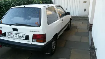

    Hallo,
    hab diese Woche ein sehr schoenes altes Swift bekommen (BJ 1988 ), komplett Rostfrei, hat nur 50.000 KM runter und läuft super! Der Tüv-Typ war begeistert. Jetzt hat er bis 2018 Tüv allerdings kriegt er keine Umweltplakette. Da ich in eine Umweltzone (Mainz) wohne habe ich schlechte Karten. Ich finde das Auto toll aber darfs hier nicht fahren ohne Plakette. Hab mich bei Suzuki Händlern in der Region wegen einer Nachrüstung/Umschlüsselung gemeldet. Sie konnten mir aber auch nicht weiterhelfen und meinten, es gibt keine Teile mehr fürs Auto. Anscheinend ist die Schlüsselnummer für die Emissionsklasse des Autos 09, da steht auf dem Fahrzeugbrief: bedingt schadstoffarm C. Weiß jemand, wo man einen geregelten Kat oder Mini-Kat o.ä für das Auto bekommen kann? Oder was man sonst tun kann? In ca. 1.5 Jahre wird das Auto zum Oldtimer und dann ist egal aber bis dahin nur stehenbleiben? Nö, will ich nicht ... vor allem hätte ich keine Garage bzw. keinen Platz dafür, müsste dann leider verkaufen
    Danke!
