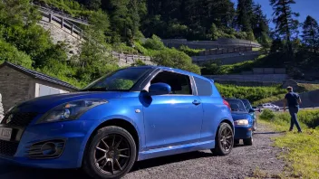

Die wiegen ca. 5kg. Bekommt man aber ohne Veränderungen nicht eingetragen, weil sie vorne aus den Radkästen heraus stehen. Deswegen werde ich bald ein anderes Fahrwerk mit mehr Sturz einbauen, dann passen die auch ins Radhaus und sind eintragungsfähig.

könntest mal ein foto machen, wie die sich im radkasten so machen?

mehr sturz nicht schlecht? evtl. andere optionen, dass die teile eintragungsfähig werden?Bilder siehe Anhang. Derzeit noch komplett serienmäßig mit Ausnahme von eben den Felgen und Reifen.
Welche Reifengröße hast du genommen ? Schätze es liegt auch am Reifen so wie die jetzt überstehen.Ich bräuchte einen Reifen der für den Alltag sehr sportlich wäre
Die Reifen sind Yokohama AD08-R in 205/50 R15. Es gibt die Reifen auch in 195/50 R15, die passen auch auf die Felgen, aber ich behaupte, das dürfte immer noch zu breit sein. Außerdem hätte der Abrollumfang dann doch eine sehr große Differenz.
