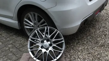

Also ich hab den Downgrade auf 16 Zoll vollzogen, kannste in meiner Galerie ansehen. Ob das besser ist ? Zumindest nicht schlechter.
Es gibt Felgen von Bilstein?? Mir gings ja mehr ums fahren als um die Optik, aber für meinen Geschmack sind deine 16er schon cooler als die originalen 17er
