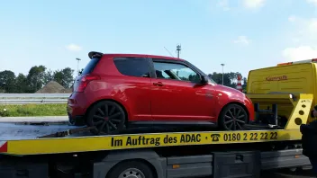

  • Ich hab die Eibach-Federn (25mm) verbaut. Optisch sieht man es schon, auch wenn es keine Welten sind.
    Durch die werksseitige Tieferlegung des Sport gegenüber dem "Standard-Swift" (15mm) kommst du beim Sport mit den Eibach-Federn nur 10mm weiter runter.
    Ob die von H&R für dich mehr Sinn machen, musst du selbst entscheiden... kommt drauf an wie weit du runter möchtest. Die H&R Federn müssten 40mm gegenüber dem "Standard-Swift" runtergehen, demzufolge 25mm beim Sport.
    Bei mir siehts folgendermaßen aus (ein anderes Bild von der Seite habe ich aktuell nicht zur Hand):
