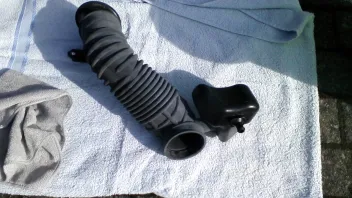

  • ...kann mir jemand sagen welche Aufgabe der kleine Plastikasten hat, welcher am Gummi- Ansaurohr des Luftfilters befestigt ist (das was hinter dem Kühler hängt und aus dem Luftfilterkasten kommt)?
    Dieser hängt nur an dem Gummischlauch und ist mit keinem anderen Bauteil verbunden.
    Danke,
    Gruß SSSErzgebirge
  • Der Kasten ist ein sog. Blindvolumen, auch Resonator genannt. Er hat Aufgaben im Bereich der Geraeuschdaempfung und kann auch die Motorcharakteristik massgeblich beeinflussen. Hauptsaechlich wirken sich diese Blindvolumen auf den Drehmomentverlauf aus. Da auch dieses Teil den Fahrzeughersteller Geld gekostet hat, darfst du davon ausgehen, dass es nicht ueberfluessig ist.
