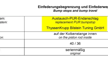

    ABER, was mir aufgefallen ist. Im Gutachten zum B14 ist von einem Anschlagpuffer (=Federwegsbegrenzer?) die Rede:
    Alledings waren bei meinem Fahrwerk keine Austauschpuffer dabei. Bei Dir, c_future81 ?
    Ich hatte wegen des Domlagers auch schon bei Bilstein angefragt (weil es wohl eine veränderte Bauform bei unserem Modell gibt (mit vs. ohne zusätzlich Unterlegscheibe). Der Support hat mir ein Bild von deren zerlegtem Test-Dämpfer zugesendet. Auch DA ist kein Anschlagpuffer verbaut...

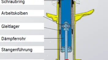

    Naja, das (Dämpfer)-"Paket" wird ja eigentlich nur von der 8 zusammengehalten. Die 9 pappt ja nur den Deckel im Motorraum fest und sorgt dafür, dass der komplette Dämpfer nicht nach unten rausfällt ;)
    Aber dank Dir schonmal!!! Ist auf jeden Fall schonmal gut zu wissen, dass sich das Ding nicht nach leichtem Anstoß wie ein Kreisel drehen muss ;)
    50. Es muss natürlich 50Nm heißen (hab an der falschen Stelle im Werkstatthandbuch geschaut)
    Du meinst die Mutter 9 - man kann auf das Bild draufklicken, dann kommt mehr ;)
    Hmm, das kommt mir alles komisch vor. Ich werde es aber nochmal demontieren und Fett dran machen. Geht ja gottseidank beim Swift extrem einfach. Und aufgrund mangelnder Federvorspannung brauch ich nichtmal einen Federspanner ;D

    Ich meine das Teil 7. Also das, was direkt über dem Lager sitzt und von unten an die Karosserie gepresst wird. Mein Verständnis war, dass sich DAS noch drehen lässt, weil das ja dann die Drehbewegung des Federbeins beim Einlenken zulässt. Aber sobald ich die Mutter 8 angezogen habe (90Nm), dreht sich das Teil eben nicht mehr...
