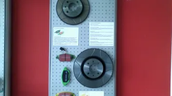

    hab bei geschlitzten teils gelesen, dass das ansprechverhalten bei nässe besser sein soll?
    rein optik mäßig würds mich schon reizen wenn sie zu wechseln wären...
    mit wieviel % mehr verschleiß muss man denn rechnen?
  • So viel Unterschied macht das bei nässe nicht aus, ist denke ich kaum wahrnehmbar.
    Das mit dem Verschleiß kann man pauschal nicht sagen, kommt auf die Scheibe und den Belag an. Und natürlich auch auf das Fahrverhalten.

  • [...] Das mit dem Verschleiß kann man pauschal nicht sagen, kommt auf die Scheibe und den Belag an. Und natürlich auch auf das Fahrverhalten.
    Das ist keine Pauschalaussage - dem ist leider so.
    Klar kann man sich auch den härtestesn Belag den der Markt hergibt auf eine gelochte Scheibe packen und hat dann (auf Grund der Belagsmischung) einen etwas geringeren Verschleiß - aber von Sinn muss man hier erst gar nicht sprechen.

  • Klar kann man sich auch den härtestesn Belag den der Markt hergibt auf eine gelochte Scheibe packen und hat dann (auf Grund der Belagsmischung) einen etwas geringeren Verschleiß - aber von Sinn muss man hier erst gar nicht sprechen.
    Stimmt, die Scheibe muss das dann auch aushalten können :) Belag und Scheibe müssen einfach gut aufeinander abgestimmt sein :)

    Sandtler Scheiben gelocht/geschlitzt die halten gut was ab, ca 250€. Dazu passend paar gute Beläge zum beispiel ebc yellow stuff, ca 100€.
    Und nen Satz Stahlflex bremsSchläuche ca 150€.
    Dann kann sich keiner mehr beschweren :P
