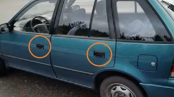

Wer von den letzten EA-Besitzern kann mir sagen ob die Türmuscheln vom EA von den Türen vorne und hinten in ihren Ausmaßen identisch sind? Kann das mal jemand prüfen?
Am beigefügten Foto sieht man welche ich meine. ![]()

... bin mir ziemlich sicher, dass diese gleich sind. Der Unterschied besteht nur darin, dass die vorderen ein Türschloss haben. Die Chance diese aber ohne Beschädigung gebraucht auszubauen ist recht gering, da beim lösen der beiden 10er Schrauben, die Muttern sehr gerne aus dem Kunststoff brechen.
Kann dir meine Angaben aber nicht zu 100% versichern, da ich gerade keinen Griff zur Hand habe und es schon lange her ist als ich den letzten 5-Türer geschlachtet habe.
Gruß 92er-GTI
Ich habe bei mir die hinteren vorne eingebaut.
Hatte auch das Problem mit den brechenden Schrauben. Aufm Schrottplatz habe ich einen der letzten MA gefunden, da konnte ich die Griffe hinten gut lösen.
Also würde ich nach einem MA ab 2000 ausschau halten
Das Gestänge im Griff passt allerdings nicht plug n play..
Da musst du was basteln bzw mit Teilen vom original Griff kombinieren.

Dann passen sie also, wie ich mir schon fast gedacht hab. Hab die Möglichkeit jeweils die hinteren Türgriffe neu bekommen zu können. Die würd ich dann an meinem Cabrio einbauen, damit das "Schloss" weg ist. Ist zwar nur Spielerei aber ohne die Schlösser sieht das etwas stimmiger aus. Verriegelt wird das Carbio ohnehin per Zentralverriegelung. Umbauen, anpassen ist kein Problem. ![]()

Damit das Gestänge ordentlich funktioniert musste ich eine Weile probieren. Es soll ja auch robust sein und gut halten.
