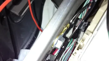

  • Auf dem Bild ist die linke Seite des BCM zu sehen.
    Der Kabelstrang verschwindet hinter diesem und es lassen sich noch weitere Stecker wie auf der Vorderseite erfühlen.
    Ich habe die Schrauben zur Befestigung des BCM schon weg gehabt, konnte die Stecker auf der Rückseite allerdings nicht lösen.
    Oben rechts (nicht auf dem Bild) ist noch ein Airbagkabel, diese Steckverbindung lässt sich auch nicht lösen.
