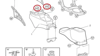

ich habe dir mal eine explosionszeichnung angefügt wie die verkleidung um das ablagefach befestigt ist. die rot markierten schrauben fixieren dann auch das ablagefach, so weit ich das noch in errinnerung habe, hoffe es hilft dir.
nein so wie ich ihn verstanden habe möchte er in das ablagefach ein USB port über ne USB verlängerung einbauen, dazu muss er ja ein loch bohren. dazu ist der aubau dieses fachs natürlich hilfreich.
du musst die verkleidung um diese fach rum entfernen. auch die verkleidung die schaltung und handbremse abdecken müssen gelockert werden. ist fast alles geklipst so weit ich mich errinnern kann die paar schrauben die verwendent wurden sind leicht zu finden. wenn du das machst, kommen 2 schrauben zum vorschein, die abschrauben und du kannst das fach herausziehen. habe ich im zuge der verlegung vom subwooferkabel gemacht.
