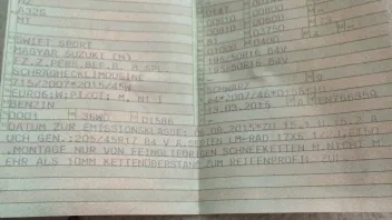

  • So die Nexen Reifen haben sich erledigt. So wie jeder andere Reifen in den Dimensionen. Ich hatte bei Nexen eine Herstellerfreigabe für die Felgenbreite 6,5J gefordert und heute die Absage erhalten dass die Breite der Felge unzureichend ist. Die Reifen dürfen nur auf 7-8 Zoll breite Felgen gezogen werden. Auch wenn jetzt wieder viele sagen "Ach juckt doch keinen", mich störts schon. Muss ja einen Grund haben. Darauf dass mir der Reifen von der Felge springt habe ich keine Lust. Ich werde dann also doch meine anderen 16" Felgen weiter fahren und die 17er verkaufen.
  • Moin,
    bei mir waren die Nexen bei der Eintragung drauf und es gibt dir kein Hersteller eine Freigabe bei 6,5, weil diese nicht geprüft wurde, denn kein Hersteller ausser Suzuki (hatten wohl gesoffen) verbaut 6,5x17. So ist die Freigabe viel zu teuer für die Hersteller, wenn nur ein paar einsame SSS Fahrer diese Reifen/Felgenkombi bestellen würden. Die Reifen sitzen satt auf der Felge, die Flanke steht gerade. Ich hatte auch alle angefragt und bekam dann auch von einem die o.a. Antwort der Kostenrechnung. Der Prüfer sagte auch, dass es Blödsinn ist, dass da was abspringt, den interessierte am meisten der Abrollumfang. In meiner Galerie ist ein Bild, wo die zu sehen sind, dort wo beide an der Seite liegen, vorne sind die WR..
    aber macht was ihr wollt :thumbup:
