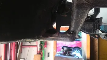

Bilder sagen mehr als tausend Worte...
Hier mal Bilder eines Schlachters von mir..
Beratungsresitente können gerne zu mir kommen und sich die Bitumenschmiere anschauen, die damals "stand of the art" waren..
Ich habe noch ein, oder mehr Schlachter rumstehen.. Man sieht äußerlich null vom Rost.. Fängt man an zu stochern, dann wird es lustig... Hätte man den Rost vorher gesehen, dann hätte man etwas dagegen tun können..
