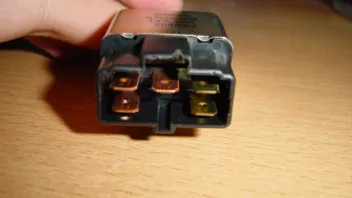

  • Also, heut auf dem Schrottplatz ein Relais für meine Nebelscheinwerfer geholt und da ist mir noch ein Teil daneben aufgefallen, welches bei mir nicht vorhanden ist, der Stecker jedoch schon...
    Hat irgendwer ne Idee was das ist? Ist aus nem MKII Typ 1 (GS).

    Ich hab zwar das "Teil" auch noch nie gesehen, aber die technischen Daten "12V" "20 A" lassen evtl. auf einen elektromagnetischen Schalter, sprich Relais schließen. Für was der genau da ist, lässt sich von der Ferne höchstens anhand der Kabelfarben herausfinden, die der dazugehörige Stecker besitzt. Kannst ja da mal nachgucken.
    <Dummfrag> Mit der Innenbeleuchtung hats nichts zu tun? So a la "Nachdimm-Relais" beim Tür schließen etc.? Mein 89er Samurai hat ja solch fortgeschrittene Technik nicht. </Dummfrag>

  • Also als ich meinen GTi-Umbau vollbracht habe ist mir das Teil auch aufgefallen da es im GTi vorhanden war und im GL an dieser Stelle nur ein Uberbrückungsstecker steckte. Habe das, ich sach mal Relais dazu mitgewechselt. Weiß der Fuchs wozu es ist, im Schaltplan kann ich es auch nicht finden.
    [Blockierte Grafik: http://www.badswift.de/Swiftmania/driving.gif] [Blockierte Grafik: http://www.badswift.de/Swiftmania/Bannerneu.jpg]
  • Das es ein Relais ist weiß ich, der Hersteller "Omron" stellt Relais her.
    Durch die 20A muss es was Stromfressendes sein, sprich Scheinwerfer oder ähnliches.
    Ich werd bei meinem heut noch den Überbrückungsstecker abziehen und schauen was dann nimma funktioniert... :rolleyes:
