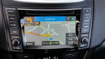

  • Hi Napi.
    Vom freundlichen Händler....
    Kann Dir jeder Händler besorgen.
    Hab mit Rückfahrkamera um die 900 Eur bezahlt...
    Inc. Einbau,wars mir aber auf jedenfall Wert....
    Geht zusä. mit DAB+,hab ich aber nicht bestellt bzw nachgerüstet...
    Alle funktionen des SSS bleiben erhalten auch >USB Bloutooth usw Lenkrad..alles...
    Und für mich das wichtigste......Die Optik
    Blos keine Radioblende,,,auch wenn ich mich jetzt unbeliebt mache hier im Forum.... :thumbup: :thumbup: :thumbup: :thumbup:
    Aber sieht halt aus wie als gehört es serie dahinn......
    LG kai
  • Es heist InTouch Suzuki Swift NZ...
    Und nein ich sagte für mich sieht es aus wie Original....
    Aber die Firma Navco baut auch ua. die originalen Radios auch vom SSS,,so sagte mir mein Händler.......
    Ist halt wie alles Geschmacksache.....
    Ich fahre ja auch ua. Kirmes felgen...meinten hier welche im >Forum
