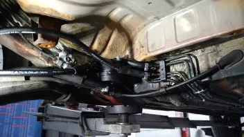

    Ich kaufe mir noch etwas Benzinschlauch und dann sollte ich zurecht kommen - oder meint ihr, ich sollte mir die kurzen Benzinleitungen zwischen Tank und Filter bei Suzuki neu holen (falls es die noch gibt ...)? Die Leitungen nach vorne hin sehen noch i.O. aus, die mache ich nur wieder frisch, das reicht.

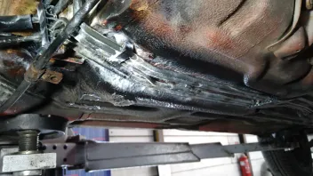

    Die Leitungen auf dem Tank sahen so gut aus, dass ich hier nichts gemacht habe und nur die alten Leitungen entrostet und eingewachst habe. Alle Schläuche, den B-Filter und alle verrosteten Schellen neu, dazu noch die Abdeckbleche der Leitungen für n Zehner strahlen lassen und neu Lackiert, noch ein paar Halteklammern neu und das wars. Hat ganz schön lang gedauert alles, aber das lag eher an mir als am Tank ^^
    Mal schauen was der TÜV heut sagt ;)
    Edit: Nachprüfung bestanden. Super 🤗
