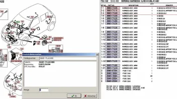

Und was ist mit der Software? Meines wissens ist die Software des ECM der Clubausstattung eine andere als die der Comfortausstattung. Evtl. ist das ganze ECM anders. Und was ist das für eine Kontrollanzeige in der Mittelkonsole? Meinst Du die Cruise/SET Anzeige im Kombiinstrument? Meines wissens ist die Lenkradspule, die die Signale von der Bedieneinheit übertragen muss, auch eine andere. Da fehlen dann die Kontakte. Ich schaue aber morgen mal nach.
Es gibt wohl keine Übereinstimmung der Teilenummern. Also sind auch nicht die erforderlichen Bauteile verbaut. Die Lenkradspule hat beim Club keine Anschlussmöglichkeit für das Tempomat-Bedienfeld. Des weiteren fehlen im Kabelbaum die entsprechenden Zuleitungen zum ECM. Steuergerät und Programmierung sind aber wohl identisch.
Als Anhang habe ich die entsprechenden Informationen hinterlegt.
Zur Info:
E22 = Deutschland
GL = Club Ausstattung
GLX = Comfort Ausstattung
K12B = 1,2L MotorDie angegebenen Preise sind ohne Mwst.
