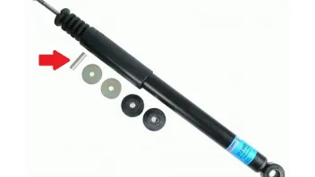

Wisst ihr zufällig, ob man die Hülsen von den hinteren Stoßdämpfern auch im Netz zu kaufen gibt?
Welche Hülsen?
Staubschutz? -
Nein Nein, auf den originalen Stoßdämpfern hinten sind jeweils auf einer Seite solche Hülsen drauf die man beim Gewindefahrwerk mit übernehmen muss. Genau diese Suche ich.
schau mal hier über der Staubschutzkappe auf den hinteren Stoßdämpfern... da ist zwischen drin eine Hülse die man von den originalen auf die neuen Dämpfer übernehmen muss.
Schau mal hier. Antwort 1 und 3 dürften Dir bei der Suche ein wenig helfen.

Mein anderer A4 bekommt jetzt nachdem er lackiert wurde auch eins.Nichts desto trotz würde mich echt mal interessieren ob diese Hülsen die Lösung des Problems sind. Ich glaubs ja fast nicht.
Nein das ist nicht die Lösung. Jedoch habe ich die Hülsen nicht mehr und benötige daher neue
Ich denke der
wird dir welche besorgen können, natürlich zu Suzuki's Preisen.
Und laut Anleitung muss alles übernommen werden, 1:1. -
War heute beim Teilehändler und in der Suzuki Werkstatt... Beide können die Hülsen nicht besorgen, außer ich nehme einen komplett neuen dämpfer...
Wo könnte ich noch solche herbekommen? Da ich die alten nicht mehr habe
Könnte man sich die auch selber besorgen?
scheinbar gibts die nicht einzelnd
entweder du bestellst dir den billigsten Stoßdämpfer, den du finden kannst oder suchst dir nen passendes stück rohr und fertig.
Das rohr dient doch garantiert nur als Abstandshalter oder? -
