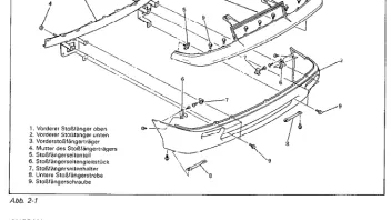

  • ist bei mir schon länger her, aber ich denke: Du musst noch den Innenkotflügel lösen und vorne den Scheinwerfer rausschrauben. Da sind noch ein bis zwei Schrauben, an denen der Kotflügel fest sitzt. Dazu kommt noch mind. eine Schraube, die den Koti mit der Stoßstange verbindet.
