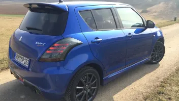

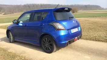

  • aber klar kann er das :D
    wenn jetzt net grade die sonne so draufknallt, sind die noch ein bischen dunkler.....
    aber passen hervorragend zu dem blau....
