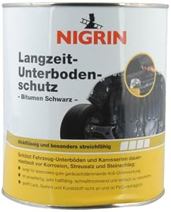

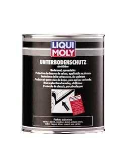

  • Unterbodenschutz auf Bitumenbasis hat man vor über zehn Jahren schon weggeworfen. Wird eigentlich nur noch verwendet, um bei alten Kisten was vorm Käufer oder TÜV-Prüfer zu verstecken.
    So gut und so schön das Zeug ist, es härtet relativ schnell aus und wenns von Feuchtigkeit unterkrochen wird, sieht man den Schaden erst, wenns zu spät ist.
    Gegen Erosion durch Spritzwasser und Steinschlag ist es zwar relativ widerstandsfähig, das heißt aber auch, daß man, wenn man dem Aushärten und der Rißbildung durch regelmäßige Auffrischung vorbeugen will, mit der Zeit mehr Unterbodenschutz als Blech am Auto hat.
    Bisher hat sich bei meinen Autos das Permafilm in den Radkästen und am Unterboden am besten gemacht.

  • Unterbodenschutz auf Bitumenbasis hat man vor über zehn Jahren schon weggeworfen. Wird eigentlich nur noch verwendet, um bei alten Kisten was vorm Käufer oder TÜV-Prüfer zu verstecken [...]
    Jedoch greifen genau hierauf sehr namhafte Importfirmen aus den USA, UK, JAPAN und Deutschland zurück... das ist das Erste was nach dem Import an den Fahrzeugen (aller Jahrgänge) überhaupt getan wird, bevor sie in Kundenhände übergeben werden. Natürlich fallen darunter nicht nur die komplette Reinigung des Innenraum (Ausbau von Sitzen, Teppich usw.), Motorraum, Unterboden uvm. sowie die Neu-Versiegelung sämtlicher Hohlräume...
    Wenn dieser Unterbodenschutz so schlecht wäre, wie du ihn beschreibst, würden diese Firmen wohl nicht hierauf zurückgreifen und die Kunden das beanstanden - was aber weder noch der Fall ist.
    Mein Fahrzeug wird weder bei Feuchtigkeit, noch bei Schlechtwetter genutzt... es soll lediglich ein annähernd "stoßfester" Belag in den Radkästen aufgebracht werden, der die Karosserie vor Steinschlägen schützt...

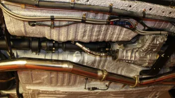

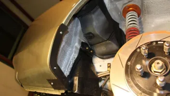

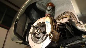

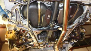

  • Moin Fabian,
    da muss ich dir sagen, das sich das Zeug sehr gut dafür eignet. Habe zum Beispiel auch einige Skyline Kollegen, die verwenden das für den kompletten Unterboden. Und die machen einen Aufbau, der bei dem ein oder anderen, am 6stelligen Betrag kratzt.
    Es hat sich sehr gut bewehrt.
