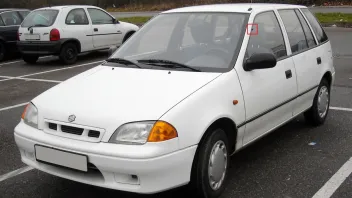

    es geht um folgendes: Und zwar richte ich wie in der Überschrift erwähnt einen Suzuki Swift MA 1,0 GLS wieder her. Nur mein Problem ist das Kleinteile fehlen. Um genau zu sein geht es um diese zwei kleinen Nuppsis (mir fällt gerade kein besseres Wort dafür ein ^^) die vorne an dem Scheibenrahmen sitzen. Also jeweils auf Fahrer- und Beifahrerseite. Ich hab auch mal ein Bild angehängt damit ihr wisst was ich meine. Das Teil das ich meine ist auf dem Foto mit einem roten Kästchen markiert. Ich hoffe ihr könnt mir helfen. Hab mich schon halb tot gegooglet, jeglichen Schrotti in meiner Umgebung abgeklappert und der einzige Susi Händler in meiner Umgebung sagte mir das man diese Teile angeblich nicht nachbestellen kann. Wie gesagt ich hoffe sehr ihr könnt mir helfen :)
    freue mich über eure Antworten und sage schonmal vielen Dank :)

  • Zur Bezeichnung hilft Dir vielleicht folgendes:
    Es handelt sich dabei um kleine Seitenscheibenführungsleisten, die die Seitenscheiben wieder in die eigentliche Führungsleiste zurück drücken. Da die Scheibe bei höherer Geschwindigkeit durch den Sog nach außen gezogen wird, sind diese dort angebracht. Sie sind eine Teil der Außentür. Habe aber keine leider mehr da.
  • Erstmal vielen vielen Dank für die Antwort und für die Hilfe :) ja das hilft mir weiter. Nur leider findet man die (also ich zumindest nicht^^) im I-Net. Ich finde immer nur ganze Türen aber ich brauch ja keine ganze Tür sondern nur diese Beiden Scheibenführungen :) und schade das du keine mehr da hast. Hätte die sehr gerne genommen :) Vllt findet sich ja hier jemand anderes der die noch auf "Lager" hat und mir die günstig überlassen würde :) nur schonmal vorab, die Welt kann ich dafür auch nicht bezahlen ;) ich mein das ist zwar nur eine Kleinigkeit aber es stört mich das sie fehlen ^^
  • Auf die Dinger kann man verzichten, wenn man entweder die Scheiben bei Geschwindigkeiten ueber Landstrassentempo nicht mehr aufmacht oder darauf verzichtet, sie bei diesem Tempo wieder schliessen zu wollen.
    Falls Windabweiser vorhanden sind oder die Anschaffung geplant ist, sie wuerden die gleiche Aufgabe erfuellen.

  • Hi Leute. Sorry das ich mich so spät melde war wieder sehr eingespannt wegen Arbeit und Familie und so. Ja ich hatte Glück. Hab die Dinger tatsächlich bekommen können. Über zehn Ecken bin ich an nen Schlacht-Swift gekommen und hab mir da erstmal alles abmontiert was ich brauchte ^^ und da es ein Freund von nem Bekannten war auch noch für umsös ^^ also mehr Glück als Verstand :)
