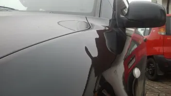

Schöne fette Beule im frisch gekaufen Swift Sport ! Hat jemand eventuell Ersatz ? (Kotflügel )
  • Hallo allerseits !
    Wir haben erst seit kurzem einen Swift Sport gekauft ohne Kratzer oder Beulen. Sah aus wie aud dem Laden.
    Tja, wie s immer so ist,..in den alten Karren fährtr nie jemand rein, aber kaum kauft man sich was Neues gehts gleich los.
    Scheinbar hat sich wohl irgendein Assi an unser Auto gelehnt, ist besoffen dagegengefallen oder was weiß ich. Jedenfalls haben wir seit ein paar Tagen ein schön verbeulten linken Kotflügel. Keine Kratzer, nur total eingedrückt. Sieht aus als wenn da jemand dagegengefallen ist.
    Die Nachbarskinder haben wir schon interviewt, war nat. keiner.
    Der Beulendoktor hat uns auch schon ausgelacht und kann da nichts machen, da die Beule genau mittig von dem Knick reingedrückt wurde, der durch den ganzen Kotflügel verläuft.
    Bevor wir uns einen Neuen kaufen und lackieren müssen dachte ich ich frag hier mal nach ob jemand einen übrig hat.
    Denn so lassen fällt völlig aus. Das sieht dermaßen scheisse aus. Hätte die Suche gerne in den Marktplatz gestellt, aber dafür bin ich noch nicht freigeschaltet.
    Falls jemand einen hat, einfach melden. Fabre wäre schwarz met. vom Sport Bj. 2008. Sollte nat. auch Beulen.und Kratzerfrei sein. 8)

  • Auf jeden Fall Beulendoktor. Klar das dies eine scheiß Stelle ist, aber ein richtiger Profi bekommt das hin. Wird doch nicht nur einen einzigen Beulendoktor in deiner Umgebung geben, oder?
  • Naja, eigentlich waren wir bei zwei Beulendokotren. Der eine war schon am Telefon dermaßen unfreundlich und dann live wohl genauso kurz angebunden wie am Telefon. Leider war meine Freundin mit dem Auto dort und nicht ich selber. Er meinte wohl er könnte es für 100 euro mal versuchen, aber garantieren kann er nichts. Der fiel schonmal aus. Bezahl keine 100 Euro einfach mal so damit er probieren kann wenns danach vielleicht nur grob drausgedrückt ist.
    Der zweite hat zumindest gleich gesagt das er es nicht komplett weg bekommt. Er riet uns auch zu einem anderen kotflügel.
    ich denke mal das Problem ist, das man, selbst wenn die Beule draußen ist, noch die obere und untere Spitze der Beule sehen wird, bzw. sich diese Beiden Stellen im Licht spiegeln werden. Und ob das dann so dolle ausschaut ?
  • Eine "schwere" Stelle ist das ganz und gar nicht.
    Sorry aber was hast du denn für einen Beulendoktor?!
    Die Beule ist auf Spannung und ploppt grob erstmal so wieder raus. Anschließend muss noch etwas feingearbeitet werden wegen der Kante, ist aber normalerweise überhaupt kein Thema.
  • Die Beule ist auf Spannung und ploppt grob erstmal so wieder raus. Anschließend muss noch etwas feingearbeitet werden wegen der Kante, ist aber normalerweise überhaupt kein Thema.
    Eben, lediglich das Feinarbeiten ab er Kante ist etwas "aufwändiger", aber an sich keine große Sache. Ich würde weitersuchen, das sollte für einen Profi echt keine große Sache sein.
  • Naja das ist schon ein fetter Einschlag. Auch wenn man kleine Dellen aus Kanten wieder rausbekommt würde ich mich da nicht zu weit aus dem Fenster lehnen, dass man das rückstandslos in diesem Fall wieder rausbekommt^^
    Gesendet von meinem XT910 mit Tapatalk-4
  • Der Meinung bin ich ehrlich gesagt auch. Wir waren mittlerweile nochmal direkt bei Suzuki. Ein neuer Kotflügel incl. Lackierung und allem kostet 308 Euro. Er hat uns aber nochmal eine Adresse von einem anderen Beulendoktor gegeben,wo wir erstmal anfragen sollen. Dem haben wir erstmal nur die Bilder zugeschickt und er meinte, er kann sie wieder rausbekommen, aber das Ergebniss wäre nur max. zu 80 % zufriedenstellend.
    80-120 euro würde er dafür aufrufen. Das hat bis jetzt jeder gesagt der die Beule gesehen hat. Kann mir nicht vorstellen das es hier nur Pfeifen gibt. Die werden schon wissen was geht und was nicht. Eventuell wollen wir es mal bei dem Typ von gestern probieren. Wenns wirklich völlig scheiße aussieht danach, dann müssen wir eben doch den Kotflügek tauschen.
  • Naja, wenn du der Meinung bist das es nicht rauszubekommen ist würde ich mir dir 100€ für den Versuch sparen und gleich auf was neues gehen. Schau doch sonst mal bei ebay (auch ebay UK) nach, in der Regel gibt es da immer wieder mal Teile von Schlachtfahrzeugen. Wenn du es neu und von Suzuki haben möchtest bleibt wohl nicht anderes als der tiefere Griff ins Portemonnaie.
  • Ich hatte genau auf der Kante der Seitenlinie (siehe Foto) eine fiese Delle drin. Ich war bei fünf Beulendoktoren deswegen. Einer wollte die Folie abnehmen und die Delle raus ziehen. Ich mir nur so "Ja ne is klar, 90€ für den untauglichen Versuch, eine Delle aus ner Kante zu ziehen, plus ca.300€ für Folieren des kompletten Seitenteil...*ZONK*. Die nächsten waren sich auch nicht sicher, ob man das zu 100% raus bekommt, aber immerhin wollten die schon mal von Innen nach Außen arbeiten. Von den Äußerungen aber auch nicht zufriedenstellend. Nem Kollegen von dem Dilemma erzählt, der zückt sein Handy, ruft nen Freund an und der steht dann nach meinem Feierabend um 22.15h bei mir vor der Tür ^^. Kurz angeschaut...ach kein Problem...mach ich dir sofort. Werkzeug rausgeholt, Licht gemacht und los ging es. Keine 10 Minuten später sah alles aus wie neu, obwohl mir vorher alle anderen gesagt haben "Ähm naja, also so wirklich raus? ...Neeee"
    Ein Problem ist einfach, dass es sehr viele Beulendoktoren gibt und das Beulen- oder Dellendoktor kein wirklicher Beruf ist. Demnach gibt es viele, die sowas nebenbei machen, um sich was dazu zu verdienen.

  • Also ich bin ganz ehrlich und ich kann mir nicht vorstellen, dass gerade im Bereich der Kannte eine Instandsetzung zu 100 % bei einem geringen Kostenansatz möglich ist. Aber es kommt auch darauf an, was man haben möchte. Du könntest auch einem aus dem Zubehör für 44 euro nehmen und diesen lackieren lassen. Könnte vielleicht besser aussehen, wie ein originaler der nur zu 80 % instandgesetzt wurde.
  • Hallo !
    So es gibt Neuigkeiten...
    gestern hatten wir einen Termin beim Beulendoc. Er hat getan was er konnte, sieht auch wieder ganz ok aus , aber eine kleine Beule oben ist immer noch drin. Der ganze Kotflügel ist verspannt und hat links sowie rechts von der eigentlichen großen Beule noch kleine Knicke.
    Deswegen war es ziemlich schwierig das komplett 100 %ig weg zu bekommen.
    Aber fürs erste langt das erstmal. Vielleicht rutscht uns im Winter ja noch jemand dagegen und es gibt doch einen Neuen. :D
    Da er nicht 100 %ig alles wegbekam hat er uns 40 euro berechnet,was ich absolut fair finde. Immerhin hatte er vorher 100 aufgerufen ohne Garantie das es komplett weggeht.
    Aber der Unterschied zu vorher ist schon echt gut.
    gruß Mario !
