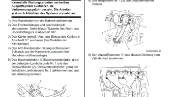

  • Hallo,
    so nun ist bei mir der KAT durch. Bei 76tkm und fast 2 Jahre Standzeit.
    Meine fragen an euch:

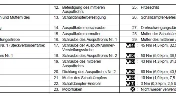

    - kann mir jemand ein Explosinszeichnung geben in der ich sehe was alles abgebaut werden muss?
    - sollte ich die Dichtungen nach dem Tausch erneuern?
    - muss ich den Kühler wirklich komplet ausbauen oder reicht es wenn ich Ihn abschraube und Ihn sofern möglich an etwas anlehene?
    - ist es möglich den KAT abzuflexen und nen Uni KAT einzusetzen oder macht es mehr sin dei 500€ auszugeben?(schweisen wäre kein problem)
    ganz nett wäre es noch wenn mir jemand die orginal teile nummer für meine geben kann.
    meine schlüsselnummern: 7102 ABB

  • Die Front muss nicht abgebaut werden. Ist zwar eng, aber auf der Hebebühne bekommt man den so raus. Ansonsten muss der Kühler raus, mit Klimakondensator. Würde dann auch noch bedeuten, dass die Klimaanlage erst entleert und später wieder befüllt werden muss. Da ist 'ne Mietwerkstatt günstiger.
