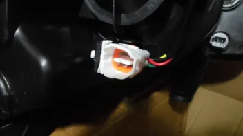

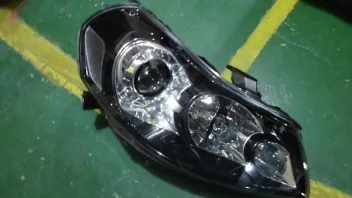

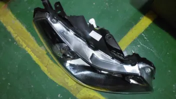

    Hallo SX4-Fahrer, Bilder von diesen Scheinwerfern gibts ja schon länger. Habe Kontakt mit einer Chinesischen Firma aufgenommen, die diese schwarzen Scheinwerfer für den SX4 anbietet. Sie schauen so aus, wie die vom dort vertriebenen SX4.
    Was ich bisher in Erfahrung bringen konnte:
    - Set besteht aus einem rechten und linken Scheinwerfer
    - reine Halogenscheinwerfer
    - E-Prüfzeichen vorhanden
    . keine elektrische Höhenverstellung!
    - Kosten: 208USD inkl. Versand für ein Paar (+ Zoll nicht vergessen)! Bezahlung per T/T (Überweisung) oder Western Union

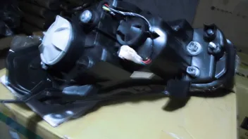

    Leider konnten keine genauen Angaben zu den verwendeten Steckern gemacht werden, gehe aber mal von kompletter Inkompatibilität zu europäischen Steckern und damit etwas basteln aus. Es sollen wohl auch welche in China da elektrische Motoren eingebaut haben, aber eine Garantie das das geht gibts natürlich nicht. Auch zur Passgenauigkeit kann natürlich nichts gesagt werden.
    Und letztendlich bleibt das Risiko, das man Geld ins Nirwana sendet. Auf einer, zumindest beim China-Handel recht bekannten Online-Plattform sind sie aber schon über 4 Jahre und werden als "geprüftes Mitglied" erwähnt.
    Da ich aktuell wegen anderer Anschaffungen keinen Bedarf an neuer Bastelarbeit habe, habe ich momentan kein Interesse mir einfach mal welche zuschicken zu lassen.
    Vielleicht hat ja jemand anderes Interesse!? Dem würde ich dann die Kontaktdaten zukommen lassen.
  • Hallo,
    hmm das wäre ja schon eine Überlegung wert. Sind das dann auch H4 Birnen oder muss man da auf H7 umbauen? Ich habe sie auch schon auf einigen bildern gesehen und muss sagen im verbauten zustand sehen sie schon verdammt gut aus. Da meiner im Winter eh mit demontierter Front in der Garage steht könntest du mir ja mal die Kontaktdaten zuschicken, da würde ich mich mal da ran trauen :D . Und wenn die wirklich ein E-Prüfzeichen haben wäre das schon ein gutes Argument.

  • Hab mich heut mal mit einem Kumpel in Verbindung gesetzt, die Rückseiten der Originalen und der Linsenscheinwerfer über Bilder bzw. Fotos verglichen. Und ich denk mal wir werden das im Winter oder Frühling in Angriff nehmen. 8) Wenn das mit dem E-Prüfzeichen dann noch stimmt, dann dürfte das eigentlich kein großes Problem sein. :thumbup:

    Deswegen heißt es ja basteln, wofür ich aktuell einfach keine Zeit habe ;)
    Und man sieht ja leider erst wie aufwändig der Verbau einer elektrischen Verstellung ist, wenn man die vor sich liegen hat. Manuelle Verstellung gibt's ja - da hat man in der Regel einen guten Ansatzpunkt.

    Die E-Prüfzeichen auf dem Scheinwerfer, also die Bauartgenehmigung bezieht sich aber nur auf die Leuchte an sich, also auf alles was für die Lichterzeugung und -verteilung zuständig ist. Der (elektrische) Verstellung ist da nicht dabei. Das der Scheinwerfer höhenverstellbar sein muss, ist eine Bau- bzw. Betriebsvorschrift, die in irgendeiner ECE-Richtlinie festgehalten ist.
    Auf einem Höhenverstellungsmotor hab ich noch nirgends ein E-Prüfzeichen gesehen, nicht mal eines für EMV. Also wenn das E-Prüfzeichen und alle erforderlichen weiteren Kennungen für die Leuchtfunktionen auf der Leuchte vorhanden sind und die Höhenverstellfunktion von innen gegeben ist, ist das aus meiner Sicht völlig unproblematisch was die Betriebserlaubnis betrifft.
