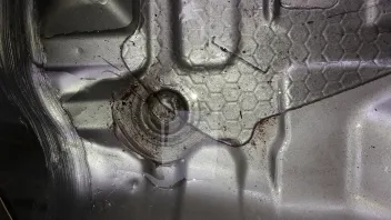

Ist es denn normal, dass die Gummileiste unten vor der Heckschürze verläuft (siehe Bild)?

Sieht aus, also ob die Dichtung nicht richtig anliegt. Würde sie nochmal auf korrekten Sitz checken...
Sieht so aus, als wenn die nicht richtig sitzt. Es sei denn, Du hast die da rausgezogen.
Hab nen reparierten Heckschaden. Wahrscheinlich haben die es danach nicht richtig reingesetzt.

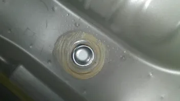

So Jungs, habe heute auch nach 2 Jahren mal wieder in meine Reserveradmulde geguckt. Und was habe ich da gesehen. Ne Aufgabe für den Sommer. Abschleifen, grundieren und neue Farbe drauf.

@ Benji: Die Raender deuten aber darauf hin, dass dort wieder Wasser gestanden hat. Dem wuerde ich nachgehen und ggf. in der naechsten Zeit oefter nachsehen.
Das Ausmaß finde ich nach 2 Jahren noch als relativ gering. Aber Du hast natürlich vollkommen Recht, das mal im Auge zu behalten.

Es ist entrostet, nicht hübsch, aber sieht man ja nicht. Eine Wasserspur war absolut nicht zu sehen. Wann und wie das passiert ist, Fragezeichen.

Leider Klappt das Hochladen der Bilder nicht so wie ich das möchte aber denke habe die ursache gefunden
Hinter der Rückleuchte am oberen Klipp sind Stopfen aus Gummi Normalerweise Drinne, direkt darüber bei mir fehlter einer habe das Loch jetzt Zugeklebt mit Isocoll und vorher geschaut mit ner wasserflasche ob es das auch war.

Es Kommt jetzt von dem Druckausgleichsöffnungen rein ich bin der meinung diese sind Falschrum eingebaut komme aber leider ohne Abbauen der Heckschürze nicht dran.

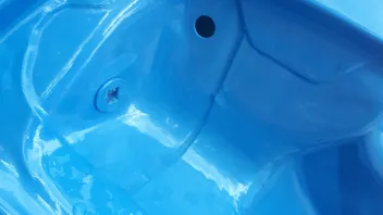

Danke Für den Tip mit der Rückleuchte und Schönes WE euchIst der Verschluss für das abgebildete Loch ggf. im Zusammenhang mit deiner Neulackierung verloren gegangen?

Bei mir war es tatsächlich nach der lackierung das teil für den druckausgleich(Falschrum eingebaut und eine Gummi Lippe gerissen)
wurde neu eingebaut und seit dem ist ruhe
