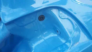

Oben Links der Schwarze Nippel d3n meine Ich
Huhu Freunde mal Ne Frage zum Thema Wasser im Kofferraum habe ich ja bereits den Übeltäter Gefunden jetzt nervt mich nur das ich diesen Stopfen dingens bums nicht im netz finden kann, um ehrlich zusein ich nichtmal weiß wie das Teil heißt Ablaufstopfen,Karosseriestopfen,Schnupsi Schwarzes Dings....
würde gerne ein Paar neue einsetzen und frage euch woher man dieses Ding bekommt bzw wie es Heißt
Leider Klappt das Hochladen der Bilder nicht so wie ich das möchte aber denke habe die ursache gefunden
Hinter der Rückleuchte am oberen Klipp sind Stopfen aus Gummi Normalerweise Drinne, direkt darüber bei mir fehlter einer habe das Loch jetzt Zugeklebt mit Isocoll und vorher geschaut mit ner wasserflasche ob es das auch war.
Danke Für den Tip mit der Rückleuchte und Schönes WE euch -
