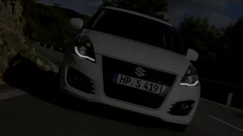

  • Ja vergleichbar, mal schauen, wenn ich die neuen Philips drinnen hab..
    Ja muss ab.
  • Das Problem mit dem Foto ist, dass LEDs nicht konstant leuchten sondern nur so schnell flackern, dass man es für konstantes Leuchten hält.
    Die Kamera is aber schneller und so leuchten die Dinger quasi nur ein halbes Foto lang und sind dann auf dem Bild auch so dunkel.
    Wenn du eine Kamera hast, bei der man Belichtung und Blende manuell regeln kann, musst du mal versuchen, den ISO runterzudrehen, die Blende möglichst klein zu kriegen (Große Zahl) und so die Belichtungszeit zu erhöhen. (Beim Handy hilft mit Viel Glück der Nachtmodus, oder du wartest einfach, bis es etwas dunkler wird, dann steigt die Belichtungszeit von selbst) Dann sieht man auch was ^^
    Aber ich kann mir vorstellen, dass das echt schön ist, es sieht ja ausgeschaltet schon so gut aus :)
