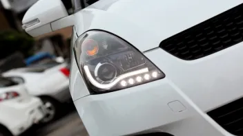

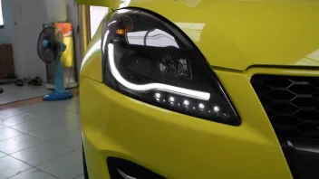

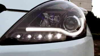

Ich habe in Japan auf minkara.co.jp mal zwei Beiträge gesehen auf denen der Vorgang beschrieben und teilweise auch mit Bildern dokumentiert ist. Dort gibt es den Swift in der RS Version und die Scheinwerfer sind bis auf das Innenleben, welches komplett in Chrom ist, identisch mit denen des Swift Sport. Das Innenleben wird dort halt schwarz lackiert.
Die obere und untere Hälfte des Scheinwerfers ist verklebt und wird dort mit einem Heissluftfön geöffnet. Kannst dir die Beiträge und die Bilder ja mal anschauen und mit Google übersetzen lassen. Inwieweit man die Scheinwerfer wieder 100%ig dicht bekommt.... keine Ahnung.
