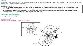

Auszug aus dem WHB:
Es sind beim Swift, ob 4 oder 5 Loch 85NM, wie "Lord of Chaos" in dem originalen Suzukihandbuchauszug gepostet hat. Der Grand Vitara bekommt 100NM. Falls Spurverbreiterungen verbaut sind, muss natürlich das im Teilegutachten angegebene Drehmoment verwendet werden.
