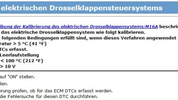

Moin, jap die Drosselkappe muss sich anlernen.
Ne gute strecke fahren mit konstanter Drehzahl, vill so mit 80 km/h über die Bahn fahren, dann ein wenig im stand laufen lassen,
dann muss es wieder klappen...

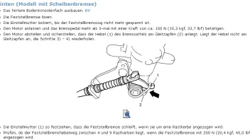

Vor der Behandlung musste ich die Handbremse mindestens 3x klackern lassen bis das auto sich auf leichter schräge nichtmehr bewegt hat. Jetzt steht er schon bei einem Klackern. Auf einem steilen berg steh ich schon bei nur 5 klackern und muss die Handbremse nicht mehr so weit anziehen, bis die Handbremse senkrecht nach oben guckte
Das würde ich an deiner Stelle nochmals korrigieren lassen.
Wenn nämlich das Handbremsseil zu straff gespannt ist kann der Hebel am Bremssattel nicht mehr in die Ausgangsstellung zurück was auf Dauer zur Beschädigung der Nachstellfunktion führen kann.Anbei ein Auszug aus dem WHB zur korrekten Einstellung.

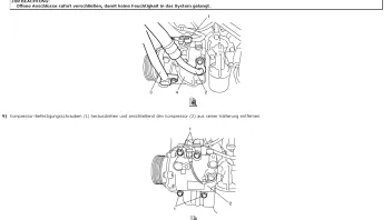

Na wenn das so ist.
Hier die Aus- u. Einbauanleitung aus dem WHB
