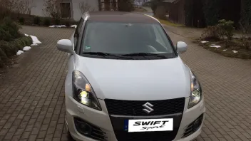

  • So, habs fertig foliert.
    in Photoshop jedenfalls. Wenn ichs mach, dann so.
    Wie wäre es denn mit dem Anthrazit anstatt Schwarz?
    Das Anthrazit würde nämlich perfekt zu den Bauteilen in der Frontstoßstange sowie dem Heckansatz passen und darüber hinaus noch edler wirken, als der Einheitsbrei: "Schwarzes Dach"
    Nimm dir einfach mal die paar Minuten und färbe das Dach via Photoshop in dem Anthrazit-Ton der Bauteile... du wirst sehen, dass das nicht so "aufgesetzt" wirkt, wie jetzt. ;)

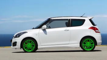

  • Ja, passt nicht 100%ig, aber was haltet ihr davon?
    Das Grün wäre in echt noch etwas dunkler.
    Das sieht bombig aus :thumbup: meine Frau wollte auch meine Felgen in Kawa grün haben aber ich entschied mich für leuch orange :D . Ich würde den grünton auf einem weissen SSS nehmen :D
