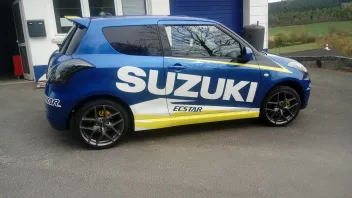

  • Ich würde mich über einen Erfahrungsbericht mit den Nankang freuen. Ist das schon die 2017er Mischung oder noch die "alte" aus 2016? Ich überlege mir auch, die für die Nordschleife zu holen und dann immer zu wechseln. Bisher hab ich die Yoko AD08-R als Kompromiss für Alltag und Rennstrecke. Fährst du noch das Serienfahrwerk (sieht von der Höhe so aus)? Wie viel Sturz fährst du?
    Meine AD08-R dürften mittlerweile seit ca. 10.000 Kilometern drauf sein (davon ca. 20-30 Runden Nordschleife) und ich hab noch zwischen 4 und 5 Millimetern Profil. DIe halten bei mir also deutlich länger als erwartet.
    So, dann jetzt hier mal die Rückmeldung :)
    Ich war am Donnerstag auf dem Weg zu meinem Reifenmonteur, um die neuen Reifen zu montieren, da ich eigentlich über Ostern hochfahren wollte.
    Auf dem Weg dorthin hat mich ein Fahrzeug übersehen und meinen Swift kaltverformt.
    Somit hat sich das Thema für den Moment erledigt... Sorry hätte dir gerne mehr berichtet!

    Oh, Mist. Danke, dass du an mich gedacht hast und mir deine Erfahrungen teilen wolltest, aber das ist echt ärgerlich. Gut, dass immerhin nicht mehr passiert ist.
