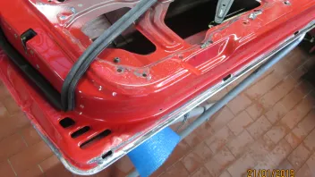

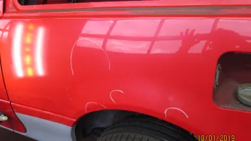

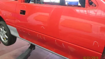

    Auf den Tag genau acht Monate ist es her, dass ich den GTi zum fachgerechten restaurieren gegeben hab und heute konnte ich ihn wieder abholen. Mittlerweile sind auch Front- und Heckscheibe wieder drin und es sieht einfach super aus. :love:
    Es gab viel zu tun, gerade an den für den Swift üblichen Schwellern und ein paar weiteren kleinen Stellen. Alte aufgeschweißte Schweller entfernen, Schweller instandsetzen und Auto mit allen Anbauteilen neu lackieren.
    Hier der Gesamtumfang der Lackierung im Detail:
    - FRONTSCHEIBE AUSSCHNEIDEN
    - HECKSCHEIBE AUSSCHNEIDEN
    - DIVERSE KLEINTEILE AUSBAUEN UND ZERLEGEN
    - MOTORHAUBENFALZ VORNE ENTROSTEN
    - TÜRUNTERKANTE RECHTS UND LINKS ENTROSTEN
    - DACHKANTE FRONTSCHEIBE ENTROSTEN
    - DIVERSE DELLEN IN FAHRER- UND BEIFAHRERTÜRE DRÜCKEN
    - FAHRZEUGLACK MIT SANDSTRAHLEN ENTFERNEN
    - SCHLEIFEN VON STOßFÄNGER VORNE UND HINTEN
    - SCHLEIFEN VON MOTORHAUBE UND HECKDECKEL
    - SCHLEIFEN VON FRONT- UND HECKANSATZ, SCHWELLERLEISTEN RECHTS UND LINKS, RADLAUFVERBREITERUNGEN UND HECKSPOILER
    - SCHLEIFEN VON DIVERSE KLEINTEILE
    - FAHRZEUG UND ANBAUTEILE FÜLLERN UND SCHLEIFEN
    - LACKIERVORBEREITUNG
    - LACKPROBE ANMISCHEN 2-K-ACRYL (UNI) LACKCODE "15P" SUZUKI
    - FAHRZEUG UND ANBAUTEILE LACKIEREN INCL. FINISH POLITUR
    - WISCHERARME VORNE UND HINTEN LACKIEREN 1-K-ACRY (UNI) SCHWARZ-MATT
    - FRONTSCHEIBE EINBAUEN
    - HECKSCHEIBE EINBAUEN
    Preis inklusive Arbeitslohn und Materialkosten: 5200,00 €
    Den Zusammenbau werd ich wieder selbst übernehmen und freu mich wenn er wieder komplett ist. :thumbup:
    Danach wird er noch hohlraumversiegelt sowie unterbodenkonserviert und zum TÜV gefahren, damit er wieder auf die Straße kann. Darüber halte ich euch aber auf dem Laufenden. Gleich morgen gehts frisch ans Werk :)
    Gruß Bruce

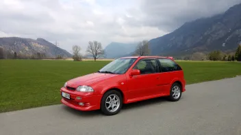

    Genug der langen Rede, hier für euch das erste Foto vom neuen/alten GTi. (weitere folgen) :S
