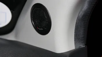

Also....War am Freitag jetzt bei mein Hifi laden wo dämmung gemacht wurde in der Tür. Dabei wurden dann gleich noch boxen mit hochtönern verbaut.
Sind Focal Access. Die Hochtöner sind jetz in der A-Säule vorne drin da keine Original Hochtöner waren:D

mit dem bild und so kriegst dann morgen weil mit handy ist die verbindung net so toll
so jetz siehst es:)
die 2 haben mir da jeweils ein loch in die A-Säule gebohrt
