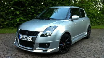

  • Ich melde mich hier auch nochmal zurück :D
    Hat sich im Laufe des jahres eigentlich kaum was getan, da ich momentan an meinem anderen Auto-Projekt tätig bin.
    Aber paar kleine dezente Sachen haben sich doch getan. Ich habe mir für den Winter auch mal die Enkei Yamato in 7x16 besorgt und zusätzlich noch H&R Tieferlegungsfedern in 25/25 verbaut.
    Anbei noch ein paar Fotos.
    Lg Manu
  • in 17 oder 18 zoll für den sommer würden sie mir besser gefallen :P aber sehen auch so gut aus!

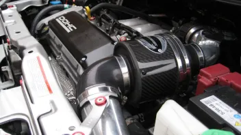

    mal kurz nochwas zu nem alten beitrag: welchen lack hast du für dein ventildeckel verwendet??

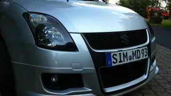

  • Puh die rückleuchten sind aber heftig lasiert... Noch nie Probleme mit denen bekommen?

  • @ vortek für den Sommer habe ich ja die 17" Serienalus ^^ und für den Winter wollte ich nicht unbedingt 17"ler kaufen
    Für den Ventildeckeln habe ich einfach aus dem Baumarkt hitzebeständigen Lack gekauft.
    @ Nik nein bisher keine Probleme, schon 2-mal damit über den TÜV gekommen und keine Beanstandung gehabt. So extrem sind die nicht lasiert, das sieht auf dem Foto nur extrem Dunkel aus.

  • ja aber ehrlichgesagt vom design ansich find ich die enkei's geiler als die normalen :P aber muss ja jeder für sich entscheiden :P
    hast du den ventildeckel dann im backofen geröstet oder einfach trocknen lassen und die hitze des motors "mal machen lassen" ??
  • Für den Sommer wollte ich ja gar keine anderen Felgen, ich hatte mir die Enkei's auch nur geholt, weil die Winterreifen auf meinen Stahlfelgen abgefahren waren und die Enkei ja zu einem wirklich super Preis angeboten werden.
    Den Ventildeckel habe ich einfach ganz normal angeschliffen, grundiert, abgeklebt, lackiert und dann über Nacht ganz normal trocken lassen.

  • Musst aber zwischen jeder Schicht einen Tag trocknen lassen ;)
    Bei mir hält es bombenfest ;)
    -abschleifen
    -grundieren
    ---> 1. Tag warten
    -wieder abschleifen
    -lack (Farbe) auftragen
    ---> 1.Tag warten
    -klarlack aufbringen
    ---> 1.Tag warten
    Und dann kannst es Problemlos verwenden ;)
    Gesendet von meinem HTC Desire S mit Tapatalk 2
  • Am schlimmsten ist es auf die Temperatur zu achten... Da es bei dieser Jahreszeit fast überall zu kalt ist ^^
    Da hilft es nur die Teile vor dem Ofen aushärten zu lassen ;)
  • denke werde manus methode mal anwenden, dauert mir sonst zu lange :D muss ja auch weiterhin rumfahren etc :D
    Du kannst auch ohne Probleme ohne die abdeckung fahren, mache ich zur zeit weil meine Carbon Beschichtung wurde zu heiß und sieht net mehr so geil aus ;(
    @ Nik, meine Rückleuchten sind noch einen Tick dunkler lasiert ^^ und hatte auch noch nie Probleme mit :thumbup:
    Allerdings muss auch gesagt werden das wir LED's als Stand-/Bremslicht haben um eine ausreichende Helligkeit zu erreichen
