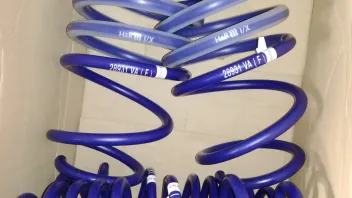

Huhu
Sry das ich das Thema nochmal Hochbringe
Auf der Packung steht 28931-1 sind die 20-35 richtig?
wollte eig die 30-30
Ja, 28931-1 sind 20-35
28931-2 sind 30-30
mfG
https://www.amazon.de/gp/product/B00…0?ie=UTF8&psc=1
Die hab ich verbaut
die Kennung stimmt aber mit den da oben über ein ? Wo ist denn jetzte da der Unterschied
also die aus Amazon mit den auf meinen bild -
es gibt 3 verschiedene Varianten von den H&R anscheinend und alle darf man im Sport NZ fahren
steht so auch im jeweiligen Gutachten
