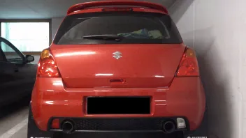

  • Hallo,
    Hab es jetzt endlich geschafft Bilder von den Mudflaps zu machen. leider nur mit dem Handy.
    Paketinhalt:
    4 Mudflaps, Spreiznieten und eine Anleitung.
    Montage:
    In den Mudflaps sind die Löcher für die Befestigung schon gebohrt. Bei einer Bohrung hat die Position nicht ganz gestimmt. Da musste ich nach bohren.
    Bei den Radkästen selber kann man die originalen Löcher verwenden. Außer bei den hinteren Radkästen, da muss man 1Loch selber bohren.
    Habe nicht die mitgelieferten Spreiznieten genommen sondern Schnappmuttern (Blechmuttern) mit Schrauben.
    Fazit:
    Die Verarbeitung von den Mudflaps finde ich hochwertig.
    Ich hoffe sie bleiben lang weich und werden nicht hart.
    Mit dem Aussehen bin ich sehr zufrieden und ich würde sie sofort wieder kaufen.
    MFg
