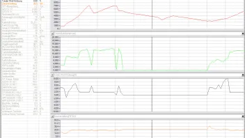

Ich hab seit Samstag die Möglichkeit, beim Auto "Gedanken zu lesen"
Jedenfalls hab ich das mal aufgezeichnet und man sieht den Effekt ganz deutlich: Das Gas wird komplett losgelassen und die Drahzahl sinkt nur ganz langsam. Die waagrechte Achse gibt die Zeit in Sekunden an:
[Blockierte Grafik: http://imageshack.us/a/img515/4589/screenshot2012101322182.png]
Das soll hier als Diskussionsgrundlage Dienen, bei Bedarf kann ich vielleicht noch was für euch überprüfen

So, ich habe fertig^^
Motortemperatur konstant 83°CEinigermaßen Schnellschalt: (Ich hasse es, den Motor ohne "Bedarf" so hochzujagen, habe deswegen wenigstens Vorsichtig geschaltet
[Blockierte Grafik: http://img195.imageshack.us/img195/9175/screenshot2012101519421.png]
Langsamschalt:
[Blockierte Grafik: http://img59.imageshack.us/img59/5268/screenshot2012101519382.png]
Gas weg ohne schalt:
[Blockierte Grafik: http://img528.imageshack.us/img528/859/screenshot2012101519404.png] -
Sieht doch gut aus. Und die knapp 9Sek von 0-100kmh sind auch OK. Wenn Du jeden Gang bis 7000 gezogen hättest, wäre bestimmt auch 8,5Sek drin. Aber davon mal abgesehen, für mich sieht der Rest der Daten ganz normal aus. Wie gesagt, es gibt noch einen "Leerlaufdrehzahlsollwert", zumindest beim MZ. Den würde ich mir noch mal anschauen.

Das sind 0-112 km/h in 9 sekunden, ich hab langsam geschaltet und auch das Gas nicht voll durchgetreten, wie man an den 65% Pedaldruck sieht. Voll drauflatschen ist ungefähr bei 85%, also würd da da durchaus 8 sek oder weniger gehen. Aber wie gesagt, das mag ich ned ohne Bedarf. -
