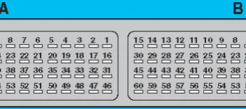

  • Bild zeigt die Pin-Nummerierung am Motorsteuergerät.
    Der Widerstandswert für Leitung ist OK. Vor allem wenn es keine Streuung bei den Werten gab (Leitungen alle gleich lang, gleiche Werte)
    Zu den gemessenen Spannungen kann ich jetzt nur schwer was sagen, da ich nicht weiß, wie bei der Messung vorgegangen wurde.
    Schwarz/Weiß ist zumindest korrekt, aber die Messung von rot/blau und gelb ist wenig aussagekräftig, da zwei verschiedene Stromkreise.
    Braun ist schwierig zu beurteilen. Wäre ja theoretisch eine doppelt so hohe Spannung wie vermerkt (aber da kommen auch so Sachen wie Genauigkeit des Messgerätes hinzu).
    Das Weiße Kabel von Sonde1 ist wohl nur mit einem Oszi gescheit zu messen, weil die Voltmeter für diese Signalformen nicht ausgelegt sind. Das dort deswegen nichts zu messen war heißt nicht unbedingt etwas. Und die anderen zwei sind jeweils Masse. Also auch zu erwarten, dass die Messung 0V ergibt.
    Farbe in Bezug auf Pin (Pin-Belegung siehe anderer Beitrag) :
    schwarz/weiß: Versorgung mit 12V (direkt von Akku über Sicherung, kein Umweg über ECU)
    schwarz/rot: B46
    rot/blau: B47
    gelb (orange): B57
    weiß: B10
    braun: B11
    B50 nicht explizit farblich aufgeführt. Ist halt die Abschirmung der Leitung für die eigentliche Lambdaeinheit und ummantelt die Farben weiß, orange/gelb und braun.

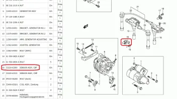

  • An die Profis noch eine Frage;
    Im Teilekatalog kann ich den für den durchbrennenden Kat ursächlich verantwortlichen Kurbelwellensensor nicht identifizieren.
    Der Teilehändler bietet mir aus dem OEM-Ersatz Sortiment zwei verschiedene an:
    33220-63J00, 33220-63J10
    Bei beiden sind die Maße und Abmessungen der Sensoreinheit identisch, der Steckeranschluss ist allerdings unterschiedlich positioniert.
    Kann mir jemand behilflich sein den richtigen zu identifizieren ?
    2008er SSS MZ
  • Super, vielen Dank Jörg für deine schnelle Hilfe. ?

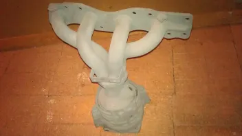

    Ich ersetzte ja ebenso den KrümmerKat (habe einen erschwinglichen aus einem Unfallwagen mit 40k km bekommen).
    Nebst Sonden und Kurbelwellensensor, round about 450€ für alles, Einbau mach ich selbst.
    Danach ab zum Händler und Update drauf und dann zähle ich die km bis es wieder los geht.
    Dann höchstens noch ein Versuch mit eingeschweißten 200Zeller.

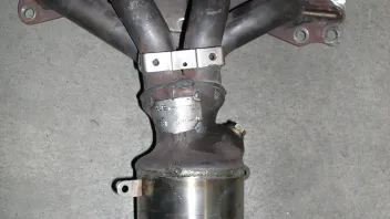

    • Offizieller Beitrag

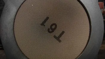

    Mit einem gebrauchten Kat wird das auch nicht lange gut gehen...Gibt berichte, da fingt das schon bei 30tkm an. Einen gebrauchten würde ich da nicht einbauen , dann wirklich lieber einen Metallkat in den Krümmer braten lassen. Habe ich damals auch gemacht und das wird vermutlich auch die einzige Lösung sein, die langlebig genug ist. Bin eine Weile komplett ohne Kat gefahren und musste dann natürlich zum TÜV was dran haben, dass die MKL nicht brennt und per OBD alles in Ordnung ist. Mit der angefertigten Abgasanlage war das ganz ohne Kat schon ganz unterhaltsam beim Fahren, der Metallkat hat dem dann auch keinen Abbruch getan. :S
    Wenn du schon Geld in die Hand nimmst, dann bau den Metallkat ein, dann brauchst du auch keine neuen Sonden. Dann reicht der KW Sensor und das Update auch aus.
  • Auf Ebay gibt es auch den original Krümmer mit eingeschweißtem CPSI Metallkat, funktioniert hervorragend. Aber ist natürlich nicht mehr TÜV konform dann.
    Update und Kurbelwellensensor waren erfolglos bei mir damals.
