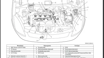

    Ich würde doch lieber an die Zündspule eine Magneten dranbrigen. NUr weiß nicht genau WO? Habe mal ein Bild von Motorraum aus dem Werkstatthandbuch, wo genau an der Zündspule?

    Jo meinte das Zündkabel. Mir ist nur nicht ganz klar wo das Zündkabel sitzt und wo ich den Magneten da befestigen muss :D Ich habe noch ein schönes Bild gefunde, da kann man gut sehen wo sich der Zündkabel befident. Da muss man vorher den Filterkasten ausbauen, um da dran zu kommen?

    Die Zündkabel findest du unter der schwarzen Plastikabdeckung auf dem Ventildeckel. Luftfiltergehäuse abbauen und dann die Plastikabdeckung.
