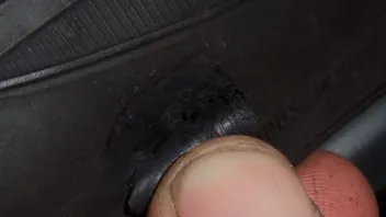

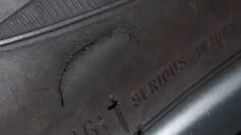

als ich heute meine Sommerreifen montiert habe ist mir zufällig diese beschädigung an der Reifenflanke aufgefallen.
an tiefsten stelle ca. 1,5mm
Was meint ihr dazu?

Geht nicht auf die Karkasse durch. Könnte man fahren.
Allerdings nach dem reinen Menschenverstand würde einen neuen Reifen kaufen.
also ich sehe das als voll unbedenklich... ist ja echt nur oberflächlich... wenndort keine beule entsteht ist ja alles ok ![]()
baue ihn an der vorderachse, da kannst du noch lenken falls er doch platzen sollte...
Du ehrlich gesagt würdei ch das nicht mehr machen. Wenn du einen Unfall damit verursachen solltest machst du dir nur Vorwürfe!
Wenn du nicht nur in der Stadt unterwegs bist würde ich sie nichtmehr drauf machen.
Denk daran das die Flanken schließlich auch tragendes Material sind.
Wie sieht das ganze auf der Innenseite aus?
Lieber neue Kaufen. Bei der Sicherheit sollte man nicht sparen. Kann schlecht ausgehen, wenn der Reifen nochmal genau dort einen drauf bekommt.
ich würde auch lieber neue kaufen. Stell dir mal vor, dass der Reifen sich auf der Autobahn in Wohlgefallen auflöst.
ich würd mir nen schaukelreifen draus bauen für meine kinder ![]()
oder en blumen kasten ![]()
Ich hätte noch ein paar Serienreifen vom normalen MZ für dich. Sind die original goodyear 185/60 R 15 die von Werk aus verbaut sind Bj 2006. Denke mal die haben so zwischen 4,5-5,5 mm müsste ich mal nachschauen.
:augenroll: wechseln! wenn du durch einen Reifenplatzer einen Unfall baust gefährdest Du nicht nur Dich sondern auch die anderen Verkehrsteilnehmer. Der Vorschaden ist nachweisbar, der Kasko - Versicherungsschutz ist dann auch weg !
Könnte auch noch günstig gute reifen anbieten habe noch welche über
Zitatbaue ihn an der vorderachse, da kannst du noch lenken falls er doch platzen sollte...
HyperSonic das ist ja wohl nicht Dein ernst, oder?
Wenn Dir der Reifen auf der Autobahn in einer Kurve bei 130km/h platzt, kannst Du noch lenken. Sicher! ![]()
Wenn Du mit dem Reifen zum TÜV müsstest, würdest Du ziemlich sicher keine Plakette bekommen. Das sollte eigentlich klar machen wo der Reifen hin gehört. Auf den Müll. Außerdem ist gerade die Flanke eine neuralgische Stelle.
