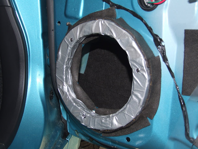

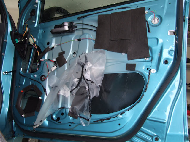

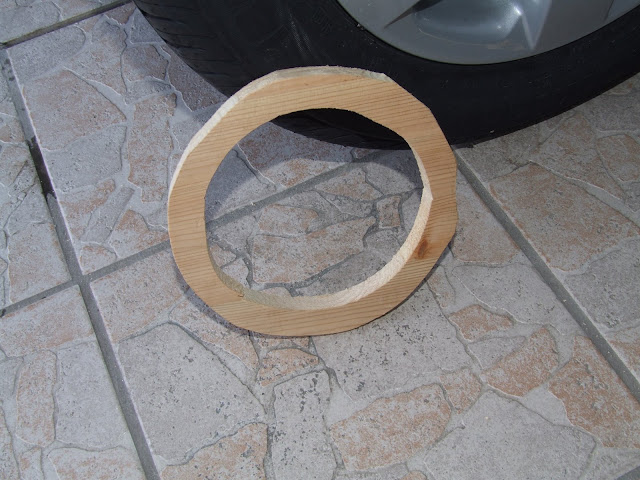

    Muss ich für den Lautsprechereinbau mit Lautsprecherringen die Verkleidung aussägen oder kann diese Wabenförmige Versteifung in der Verkleidung drin bleiben ?
    Ist da dann - trotz Einbau von Distanzringen - noch Platz genug zum Lautsprecher ?

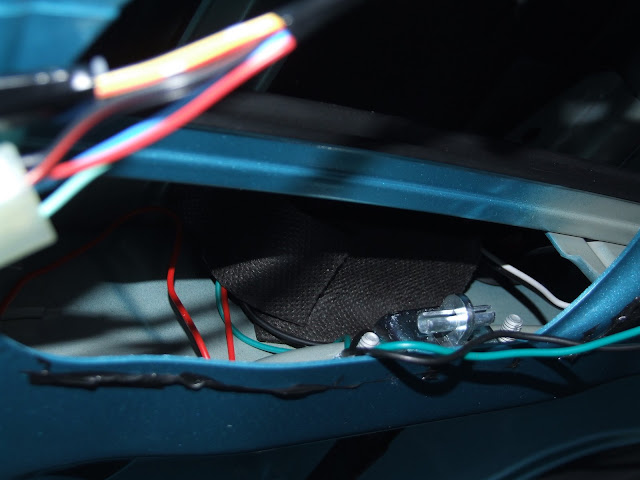

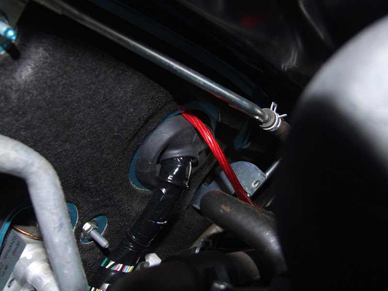

  • ich bekomm das mistige stromkabel nicht rein, kann bestimmt nen halben meter durch die gummitülle schieben aber innen ist nichts zu sehen. liegt es an dem hellen teppich da über dem blech ist? bitte helft mir, ich bin am verzweifeln
