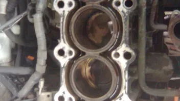

  • Hey nee immoment nicht er hat auf dem 3. Zylinder keine Kompression...
    die steruerzeiten stimmen
    Benzin hat er
    zündung hat er auch
    glaube das die Ventile ein wenig krum sind...
    schaue morgen mit dem Endoskoop
    FRAGE:
    mir sind die schei... Hydrostössel rausgefallen kommt das darauf an wo man die einsetzt allso müssen die genau am gleichen ort sein oder ist das (egal) wenn ich die vertauscht habe???
    mfg marco
