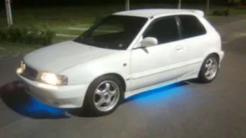

Hey echt gaile Baleno die ihr alle habt!!
hier meiner... -
