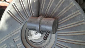

Bild2: Der Schlauch muss auf der Unterseite des Luftfilterkastens angeschlossen werden. Oder hast du den nur zum Fotografieren abgemacht?

@ Lars, jaja haben das Teil abgemacht zum fotografieren.
Was is dann denn fürn Teil??Thomas ok werden wir wohl mal wechseln müssen, notgedrungen!

Original von Zukimaus08:Bild 1: wofür ist dieses Teil??
Das ist der zweite Resonator, der erste ist im Koti drinne und im letzteren sammelt sich gerne Dreck oder wohnt auch gerne mal ne Maus
Ich fahr jetzt quasi ohne den letzten im Koti und ohne die Box-Dose oder das Teil eben was genau neben dem Motor ist!
Also die runde Dose auf Bild 1.Wenn ich das beides ablasse gehts mit dem ruckeln, wenn ich ganz ohne Luftfilter fahre fährt er WIE SAU!!!!!!! Einfach nur geil!
Dann is kein ruckeln kein nix gar nichts, der Filter ist aber neu!Man is das ne scheiße wenn man sich als leihe nich auskennt......
Bild 1 ist der Resonanzkörper
Bild 2 könnte evtl. dein Problem sein. Das ist ein Filter und hat mit der Luftverorgung irgendwie zu tun. Hab aber leider meinen Swift nicht mehr um genau nachzuschauen. Kennst du niemand, von dem du dir dieses Teil mal ausleihen kannst?
Ansonsten würde ich auch noch die Zündkabel wechseln. Aber halt am besten mal alles (Verteiler mit Kabeln) von einem einbauen der richtig geht.
Wobei es eher nicht an den Kabeln liegt, wenn er wirklich ohne den schwarzen "Kasten" richtig geht! -

Kannst ja auch mal prüfen ob der "Kasten" Luft durchläßt!
Und wo geht eigentlich der untere Schlauch hin?Der obere geht ja in den Luftfilterkasten. -
