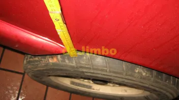

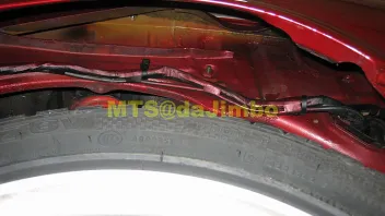

    Hier mal die schweizerische Spal Lüfter Montage, hebt besser als die vorherige schweizer Spal Lüfter Montage. hab das auto schon mit abgefallen lüfter bekomm.... mit den komischen Lamellen durchziedingern
    die deutsche Spal Lüfter Montage gibts im turbotest auf seite 5
    auch das konnt ich mir net verkneif und ja der kühler muss leiden... aber ich hatte auf die schnelle keine andere Lösung... und das hebt garantiert besser als die komischen Lamellen durchziehdinger....
    das Auto ist heute mit dem Diff und KW und und um 21.30 ca. 6 km gefahren....

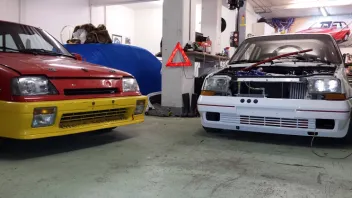

    lost and found GTi =)
    http://www.cardomain.com/ridepost/63020…uki-swift/#next
    hab ich diesen sonntag geliefert bekommen.
    da war so viel zeug dabei... ich brauch mal nen halben tag um das alles auzusortieren.
    auf jeden fall handelt es sich um ein richtiges rallyfahrzeug, was man auch wieder als solches zulassen könnte.
    wagenpass für gruppe N und A sind vorhanden sowie auch zwei motoren mit 170ps und 150ps... kurzen getriebe lammellensperre usw...
    die karrose scheint auch noch relativ gut zu sein.
    ich mach dann mal fotos beim sortieren.
    ev hat es sachen dabei die ich nicht brauche, aber einer von euch...
    tschö
    [Blockierte Grafik: http://www.swiftmania.de/index.php?page=Attachment&attachmentID=10283&h=700884fabb2ad1070e0d95ef8360e1a46e4700d3]

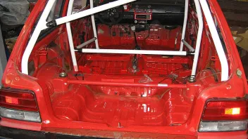

    so ich hatte ihn gestern endlich mal auf der bühne... teile sind sortiert... nen haufen wurde schon ausgesondert und entsorgt...
    ich denke das wird mein zukünftiges im kreis rum fahr auto...
    kompromisslos, hässlich und von grundauf böse :thumbup:
    candyapplered bleibt so wie er ist legal auf der strasse für sommerliche ausfahrten und treffen...

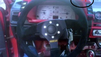

    wollte letzte woche meinen kleinen wieder zulassen und war beim schweizer tüv...
    der prüfer griff so in die mitte vom a-brett und legte den lüftungs schalter um es passierte nix und er schaut mich fragend an. na die lüftung/heizung ist ausgebaut. er meinte darauf, dass es zwingend erforderlich sei eine defrostanlage zu verbauen. ich sehe es ja ein, auch wenn man nur im sommer bei schönem wetter unterwegs ist kann es regnen und man sieht nix mehr im aquarium.
    nun die ebay heizlüfter werde ich doch nicht verbauen, da es eine frischluftzufur braucht und die scheibe frei werden muss.
    eine beheizte frontscheibe kommt nur als kleinst serie von 10 scheiben in frage und ist somit unbezahlbar und vom tisch...
    also habe ich mich für eine motorsportheizung entschieden.

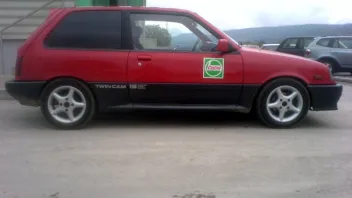

    der M.T.S. fährt ab heute wieder SA GTi 8o
    heute morgen um 07:00 beim schweizer tüv durch gekommen und alles eingetragen.
    - fahrwerk
    - bremsleitungen
    - bremsscheiben
    - rennheizung
    zur heizung...
    sie hält mit nem neuartigen superstarken 3M klettband aus kuststoffnippel vorne am fussraum.
    es hält bombenfest bin schon übelste holperpisten hoch und runtergeflogen... kannst auch drann ziehen oder rütteln...
    die hitze am gehäuse wenn das wasser auf temp kommt ist handwarm also wird sich da an der haltbarkeit auch nichts ändern.
    das war ne günstige profisorische lösung damit ich durch den tüv komme.
    gummigelagerte metallwinkeleisen liegen schon parat, denn ich will mir nicht ausmalen was damit passiert wenns mal kracht und es mir um die ohren fliegt.
    genau das gleiche gilt auch für die schalensitze... die jetzige halterung mit den original laufschienen ist nicht sehr vertrauenserweckend. deshalb hab ich das heute mit dem tüver mal angeschaut und er meinte solange die original gurthalterungen nicht am sitz sind kann ich meinen sitz so befestigen wie und wo ich will.

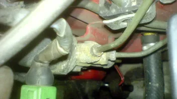

    jetzt zu den bremsen da werde ich so bald als möglich vorne mal die ebc yellowstuff reinhauen bin schon riesig gespannt wie viel besser die sind als die grünen.
    laut tüv prüfer darf ich meine bremse belüften, ohne es eintragen zu müssen es darf einfach nichts streifen, oder feuer fangen. was wohl heisst das ich mich jetzt doch von meinen nebelscheinwerfer trennen werde...
    die wiegen auch gut was, von daher win win situation ;)

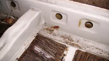

    danke ^^ kann es kaum erwarten den candy apple red wieder mal zu fahren!
    der whitestar wird leider geschlachtet... zu viel rost überall und 2 zyl. haben keine kompr. sonst wär ich noch 2-3 monate damit rumgegondelt weil mfk (tüv) hätte er noch so lang... mal schauen aus 2 wird vielleicht 1 :thumbup:
