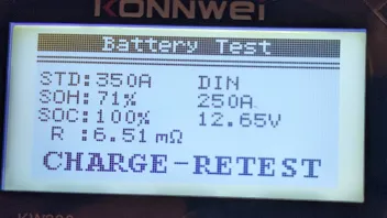

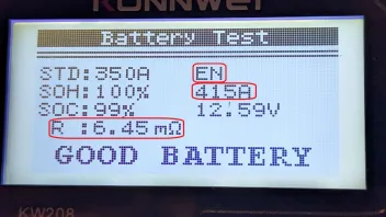

    Sie haben Recht, die DIN- und EN-Normen sind sehr ähnlich. Ich werde das Ergebnis mit der EN-Norm hinzufügen.
    Die EN-Norm schreibt die Messung des Stroms bei -18 °C für zehn Sekunden mit einem Spannungsabfall auf 7,5 V vor. In der älteren DIN-Norm wurde der Strom bei der gleichen Temperatur, aber 30 Sekunden lang mit einem Spannungsabfall auf 9 V gemessen. Die ältere Norm ist also strenger, was sich auch in der Kennzeichnung der Batterien widerspiegelt. Während eine Batterie nach der EN-Norm einen Anlaufstrom von 680 A haben darf, sind es nach der DIN-Norm z. B. nur 400 A. Ideal ist es, wenn beide Normen auf der Batterie angegeben sind.
    Die DIN-Norm ist strenger (9 V) als die EN-Norm (7,5 V) und das Ergebnis nach der EN-Norm wird etwas besser sein.
    Schauen wir mal :)
    EDIT: also schließlich, wenn nach der entsprechenden EN-Norm gemessen, die Batterie ist fast in Ordnung. Nur der Innenwiderstand ist um 60-100% höher. Der entsprechende Wert liegt bei 3,5-4 milliOhm.
    Ob das ein Grund zur Reklamation ist, werde ich nach Rücksprache mit dem Batteriehändler herausfinden
    Ich habe zwar Beschreibungen der Profile - Normen für den Batterietest gefunden, aber nirgends eine klare Empfehlung, welches Profil zu verwenden ist. Es ist wahr, dass sie sehr unterschiedliche Ergebnisse liefern. Ich war nicht sehr klug dabei. Gibt es eine Erklärung oder einen Grund für Ihren Rat?
    DIN (Deutsche Industrienorm bei -18°C)
    Auch die DIN-Prüfung wird, wie bei SAE, bei -18°C durchgeführt. Die voll geladene Batterie wird mit dem Nennprüfstrom auf 6 V entladen. Die Spannung muss nach 30 Sekunden mindestens 9,0 V betragen und die Zeit bis zum Erreichen von 6 V muss mindestens 150 Sekunden betragen.
    Das Verhältnis von DIN zu SAE CCA ist zwar von der Batteriekonstruktion abhängig, aber eine Annäherung ist
    DIN = (SAE - 40) x 0,66. Seit der Einführung moderner Fahrzeuge mit Kraftstoffeinspritzung und der Notwendigkeit eines schnellen Starts hat die DIN-Norm bei den Fahrzeugherstellern an Bedeutung verloren. Dennoch zeigt sie einen klaren Zusammenhang mit der Menge der in der Batterie verwendeten Materialien, aber nicht mit der Startfähigkeit.
    EN (EN50342.1A1 Nov 2011 Punkt 5.3)
    Der EN-Test wird ebenfalls bei -18°C durchgeführt. Die EN-Anforderung ist jedoch in zwei Stufen unterteilt: EN1 und EN2. EN1 - Die Batterie muss nach
    10 Sekunden eine Spannung von 7,5 V aufweisen
    ; nach 10 Sekunden Ruhezeit wird die Batterie mit dem 0,6-fachen des ursprünglichen Stroms weiter entladen und muss in der zweiten Stufe 73 Sekunden lang entladen werden, was eine kombinierte Gesamtentladungsdauer von 90 Sekunden ergibt (unter der Annahme, dass die anfängliche Dauer (10s/0,6) 16,7 Sekunden entspricht).
    EN2 - Die erste Entladung ist die gleiche wie EN1, aber die zweite Entladung auf 6,0 V sollte 133 Sekunden dauern, was eine Gesamtzeit von 150 Sekunden ergibt. Die Fähigkeit des Entladestroms, beide Anforderungen zu erfüllen, hängt sehr stark von der Batteriekonstruktion ab und kann von Hersteller zu Hersteller und von Konstruktion zu Konstruktion variieren. Das Verhältnis zwischen EN1 und EN2 ist jedoch wie folgt: -
    EN2 = 0,85% bis 0,92% EN1 Aufgrund dieses Verhältnisses geben wir in der Regel SAE als Standard an, um Verwechslungen zu vermeiden.

    Herstellung des Fahrzeugs 01.08.2024
    Datum der Erstzulassung 07.10.2024
    *** Varta 544 116 042 33610-83E6 (LBN1) 12V 44Ah 350A (EN) 175/207/175 mm Seit ich das Auto gekauft habe, lade ich die Batterie regelmäßig zweimal im Monat auf.
    Erneutes Testen der Batterie am Tag nach dem Aufladen
    Beschreibung des Ergebnisses: Instabile Batterien müssen aufgeladen und erneut getestet werden, um Fehler zu vermeiden. Wenn nach dem Aufladen und erneuten Testen das gleiche Testergebnis angezeigt wird, gilt die Batterie als defekt und sollte ersetzt werden.
    ACHTUNG: Wenn der Austausch aus dem Modus IN-VEHICLE resultiert, kann die Ursache eine schlechte Verbindung zwischen dem Fahrzeugkabel und der Batterie sein. Bevor Sie sich entscheiden, die Batterie auszutauschen, klemmen Sie die Kabel ab und testen Sie die Batterie im Nicht-Fahrzeug-Modus

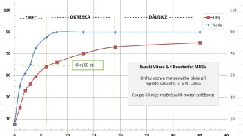

    Normal ist nichts, es gibt mehr Faktoren für eine schnelle Erwärmung. Ein Turbodiesel erwärmt sich zum Beispiel viel langsamer.
    Möglicherweise wirken sich auch die im Kopf integrierten Abgaskrümmer und der elektronische Thermostat und wer weiß was noch aus. Die schnelle Ölheizung ist für mich eine Überraschung - eine angenehme Überraschung
    Heute habe ich die Motorheizung (Wasser/Öl) bei einer Temperatur von 3-5 Grad gemessen. Ich fuhr eine Kombination von Dorf, Bezirk und Autobahn.
    EDIT: Die Ölerwärmung auf der Stadtstrecke ist genau die gleiche Das Ziel ist es, zu sehen, wann das Öl 60 Grad erreicht und die Öladditive anfangen sollten zu arbeiten und der Motor mehr belastet werden kann.
    *** Das Ergebnis hat mich ziemlich überrascht, denn das Öl erwärmt sich schneller als ich erwartet hatte. Früher wurde gesagt, dass es 2x länger dauert, das Öl zu erwärmen als das Wasser. Vielleicht trifft das auf Diesel zu, wo der Motor weniger heizt. Nach insgesamt 35km (15km Autobahn) waren es maximal 80 Grad.
    Nach ca. 6 km ist das Motoröl auf Betriebstemperatur und der Motor kann ohne Einschränkungen belastet werden.
