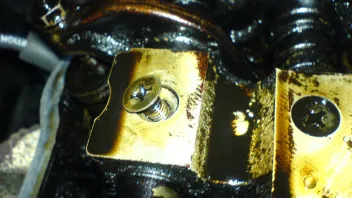

  • wieviel km hatt dr motor denn runter???? des klackern wird des etwas zu hohe ventilspiel sein.........oder der motor geht langsam zu ende!!!
    welches baujahr issn der? gabs ja schon öffters probleme bei 93ern und 94ern das sich die schrauben der kipphebelwellen lösen und somit die wellen im schlimmsten fall "wandern"........
    mfg
  • also wenn de etwas ahnung hast oder jemand anders würde ich mal den ventildeckel abnehm und das ventilspiel einstelln und nachsehn ob alle schrauben der wellen drin sind bzw mal nachziehen ( 8 oder 10 mal kreuzschlitz)
    mfg

  • ventilspiel mal kontroliert? oder einfach mal ein paar post weiter oben lesen und auch mal die schrauben kontrolieren............
    könnte auhc n lagerschaden sein oder n anderer defekt, is eben auf die ferne schwer zu sagen...............wieviel km hatta denn weg?
    is das was offizielles? hatte den gleichen rotz nämlich bei mir auch schon, dachte erst da hätte wer rumgepfuscht.. werd dann wohl auch nochmal kontrollieren und mit schraubensicherung alle neu reinsetzen
