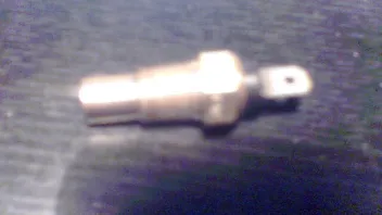

    also, habe den 1.3 / Motorkennbuchstabe G13B und bei mir sitzt im Thermogehäuse nur dieser 3 polige stecker. Mir wurde folgender Geber aber geschickt, und der findet sich nirgends.
    Sorry das das Bild so schlecht ist, besser gings auf die schnelle nicht.

    sieht aus wie geber vom gti... also da sieht der definitiv so aus für die kühlwasseranzeige im tacho
    und da der im zyl kopf geschraubt is und gti n anderen kopp hat kanns sein das der bei dir garnich passt weis aber nich genau vieleicht is der doch irgendwo im kopf drin wär ja auch schwachsinn da verschiedene zu nehmen solln ja nur temp messen

    also nee das ist keener vom baleno, sieht eher aus wie der vom swift

    jup, genau das dachte ich auch, gerade weil ich im in nen swift gefunden habe. Aber wie sieht der denn dann vom Baleno aus??? Ist es der 3 polige im Thermostatgehäuse????

    jupp
